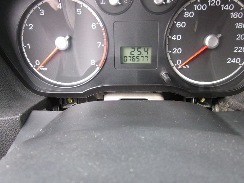

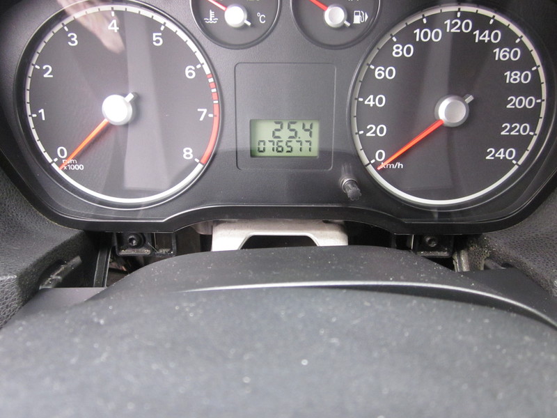

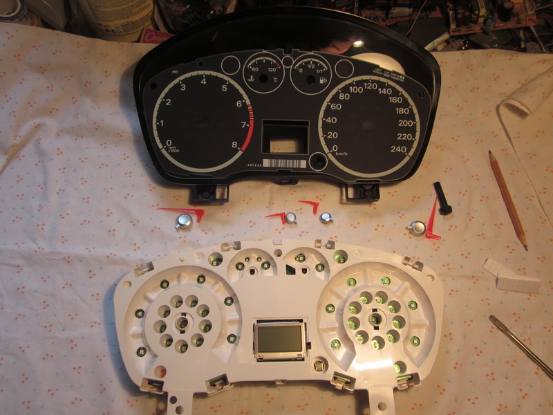

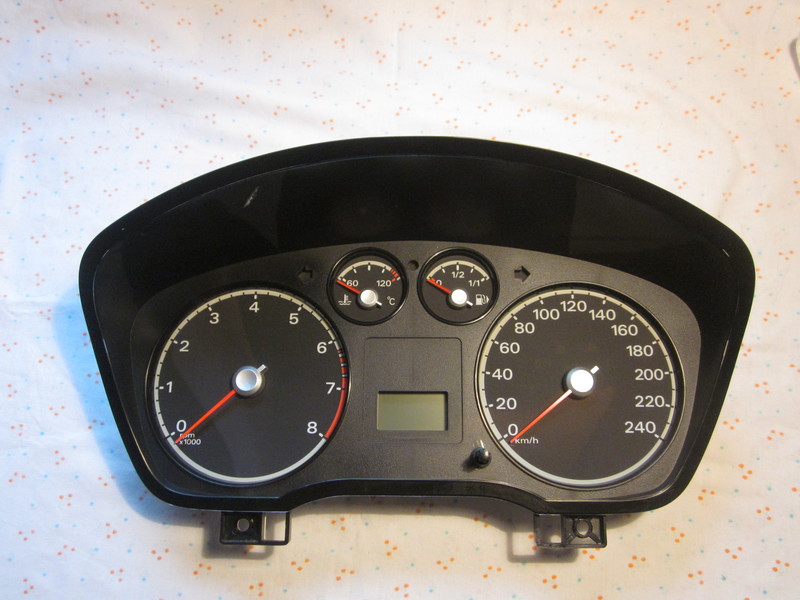

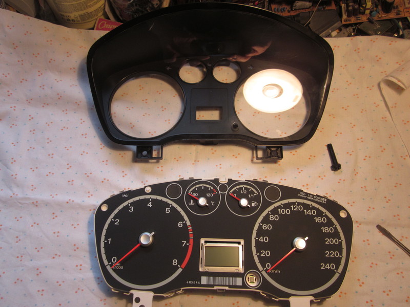

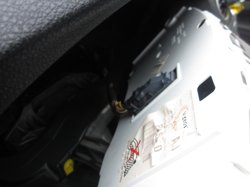

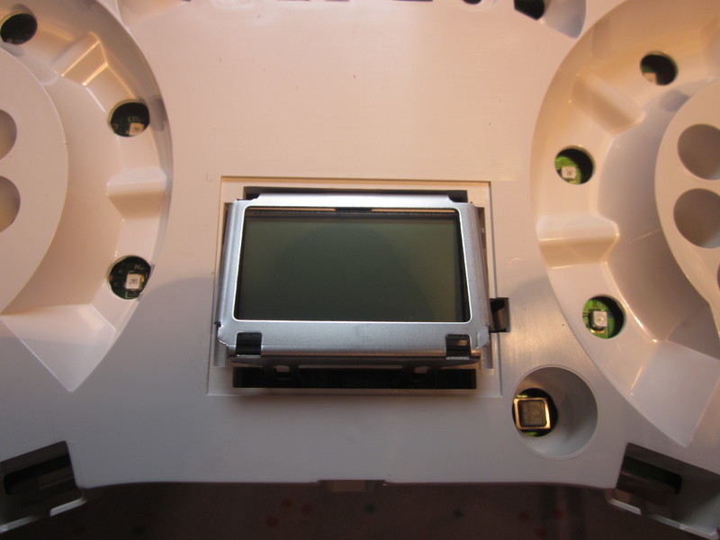

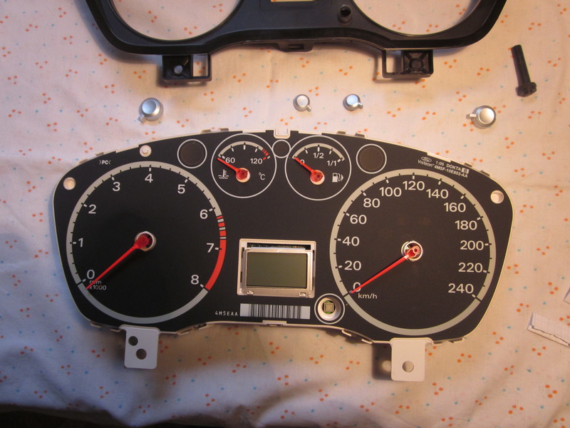

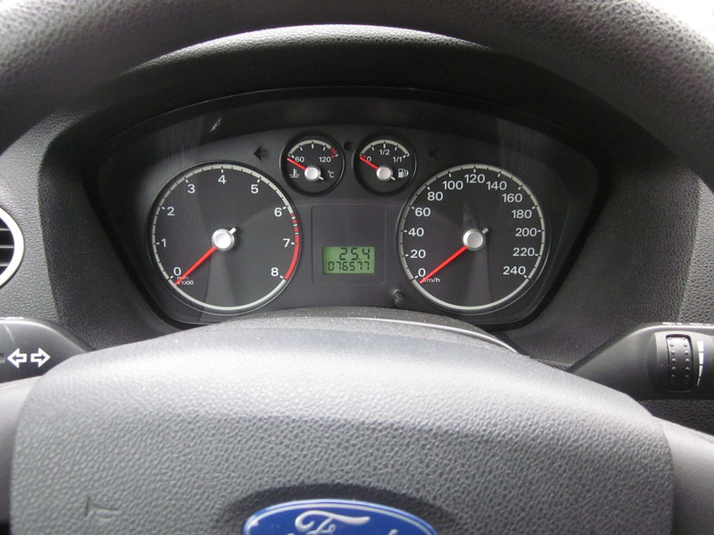

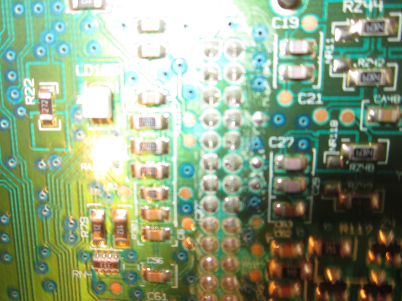

Всем привет! Решил сделать небольшой фотоотчёт по ремонту приборки. А началось всё с того, что современем стал отказывать спидометр и одометр , чем дальше тем хуже . У знакомого была такаяже фигня,но при этом у него тупила машина (небыло мощи ) как он говорил но ему заменили датчик кислорода и всё стало ништяк у него фокус( 2005 1,6 115л.с.) а у меня( 2005 1,6 100л.с.) и приборки разные и на ходовые качества у меня не влияет . Где то на форуме прочитал что в моём случае пропоять и всё, хотя после всех процедур я понял что все мои старания напрасны. :cry_ing: . Разобрал,пропоял,собрал тоже самое хочю работаю хочу нет. ВНИМАНИЕ !!!!! вопрос !!! если поставить приборку с рестайлинга и переключатель поворотов с кнопочкой то будет работать или нет, если учесть то, что моя колхозянская??????????? Ну теперь смотрим фото. Изображение

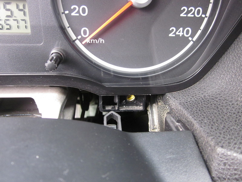

откручиваем 2 шурупа.

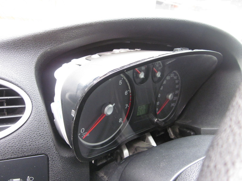

достаём щиток.
отсоединяем разъём.

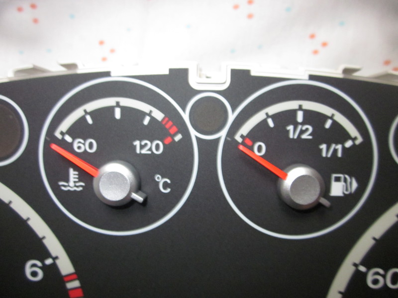

разбираем.
карандашом чёрным чертим отметки как стоят стрелки (чтобы не забыть как стояли)

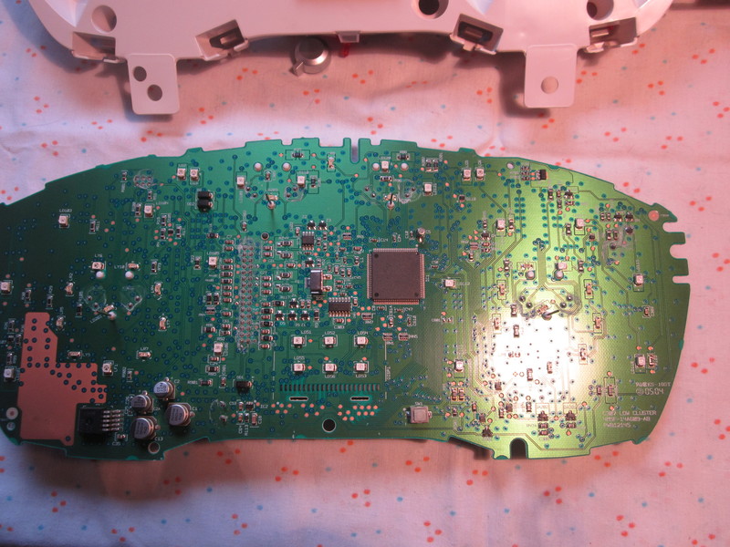

разбираем.
пропаиваим.

Тоже сегодня разбирал ,пропаивал ,ситуация была следующая ,на ходу все загоралось ,но машина ни как не реагировала ехала как ехала ,или включаешь за жигание выдаёт ошибку не исправность двигателя ,и так несколько раз ,прочитал на форуме что приборка барахлит ,разобрал и действительно на плате были микро трещины ,пропаял ,буду надеяться что поможет .
