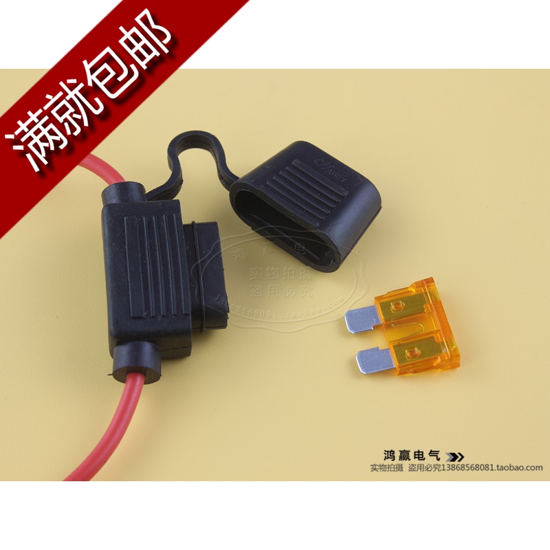

Сообщение вабанк » 22 июн 2016, 18:47
Да что там описывать :-):
Вот схема:
Два реле от таза, пятиконтактных, два диода и резистор (у меня 40 Ом, 4Вт), без резистора реле дребезжит.
реле встали вот сюда:
Минус разрезал в фаре, провода протащил через вентиляционную резинку (кто не понял и сильно желает увидеть где, сниму фару и сделаю жипег)
И плюс 86 взял не от лампы зарядки а с блока предохранителей под бардачком,
а 87 через отдельный
предохранитель от АКБ
Вроде все...
Спрашивайте, отвечу...
