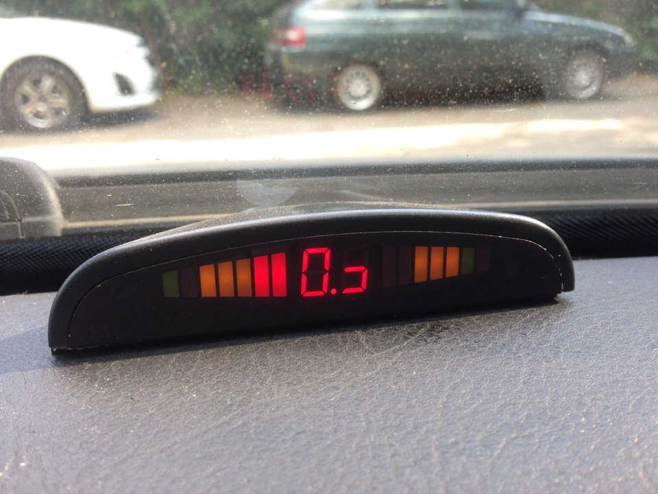

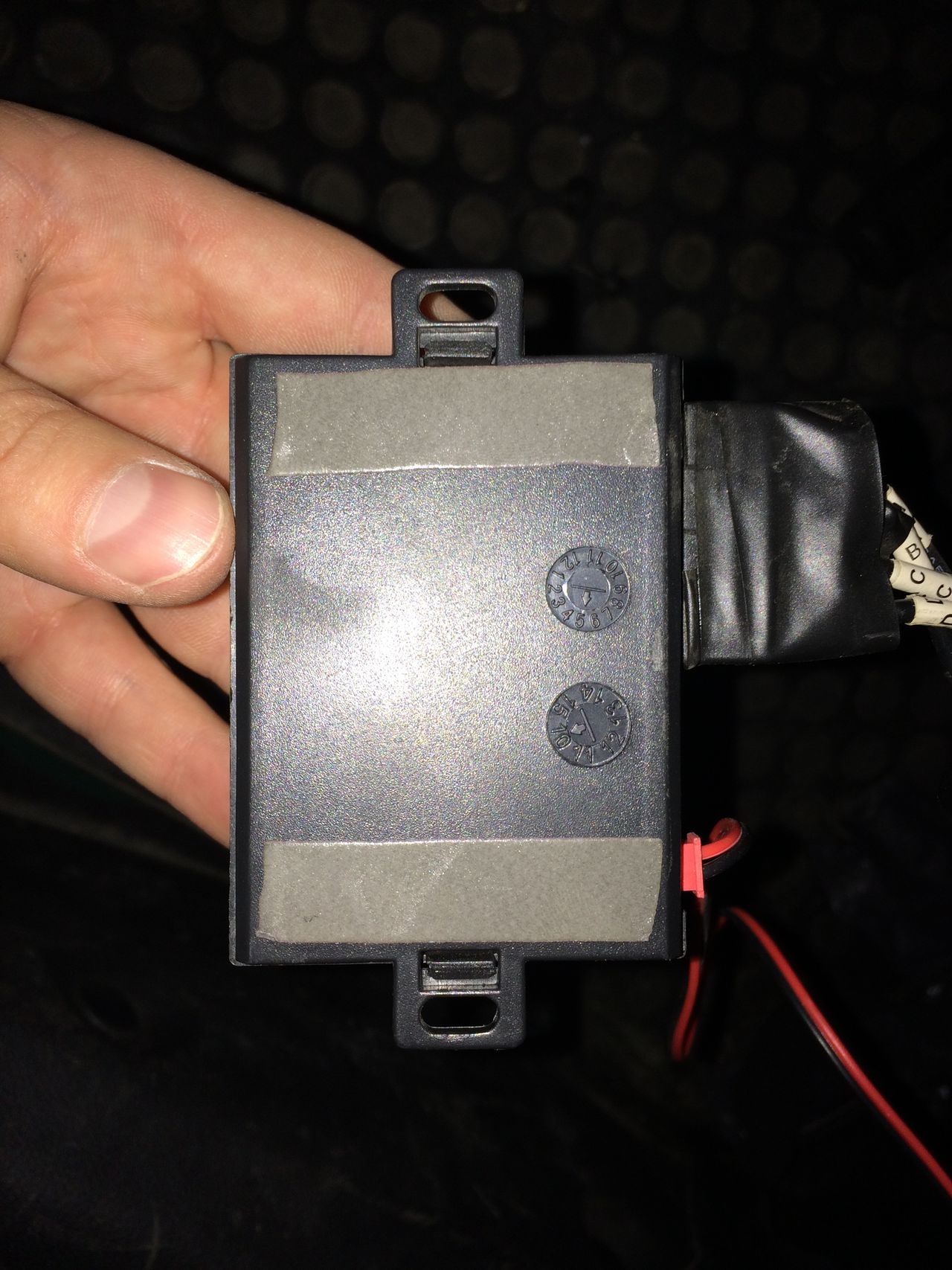

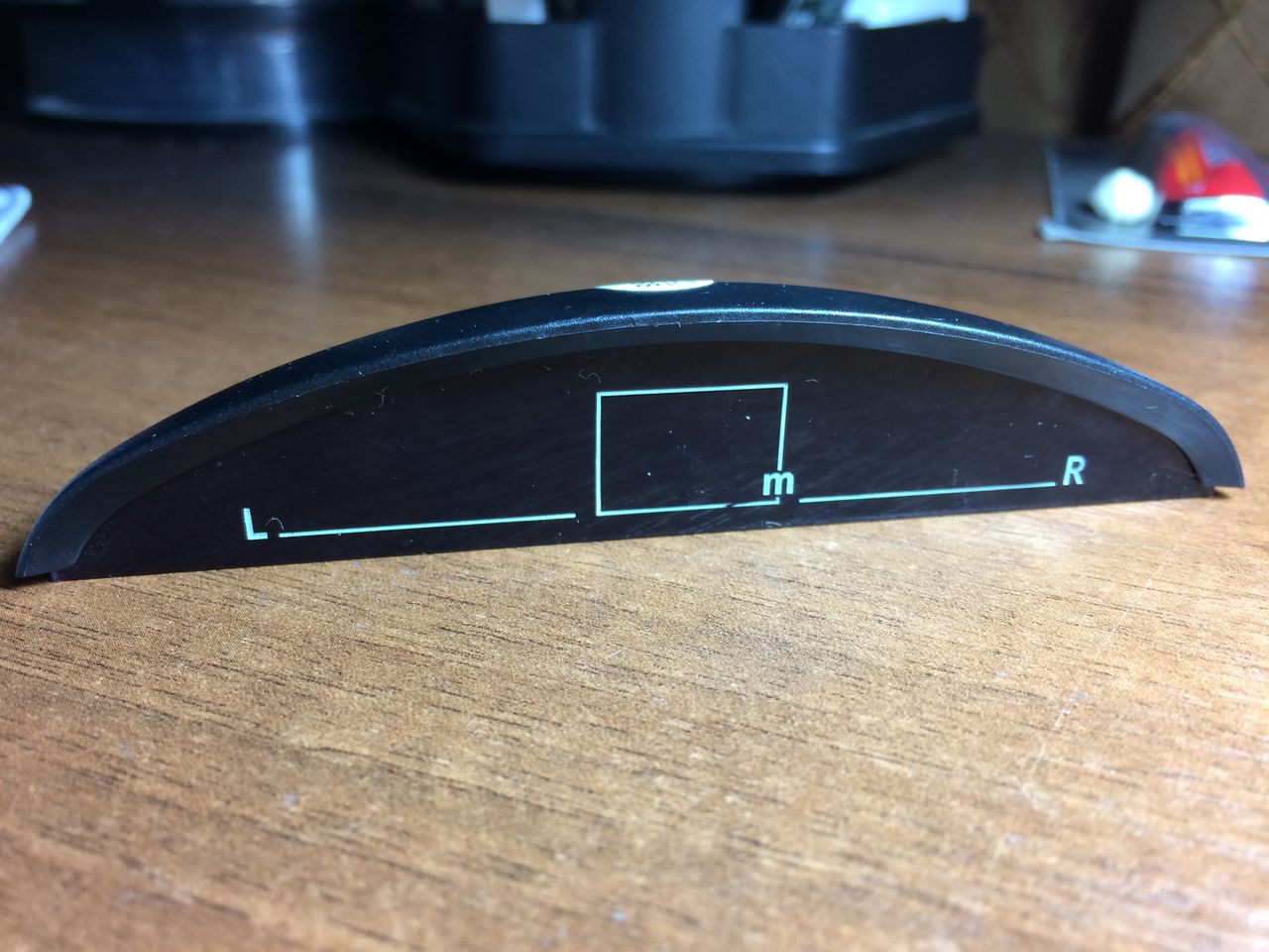

Всем дорого времени суток! Устанавливали мне несколько лет назад в оном сервисе парктроник, все нормально, но как известно есть у них болезнь когда на цифрах дисплея перестают работать сегменты и не понятно какую цифру показывает дисплей, типа как на картинке!

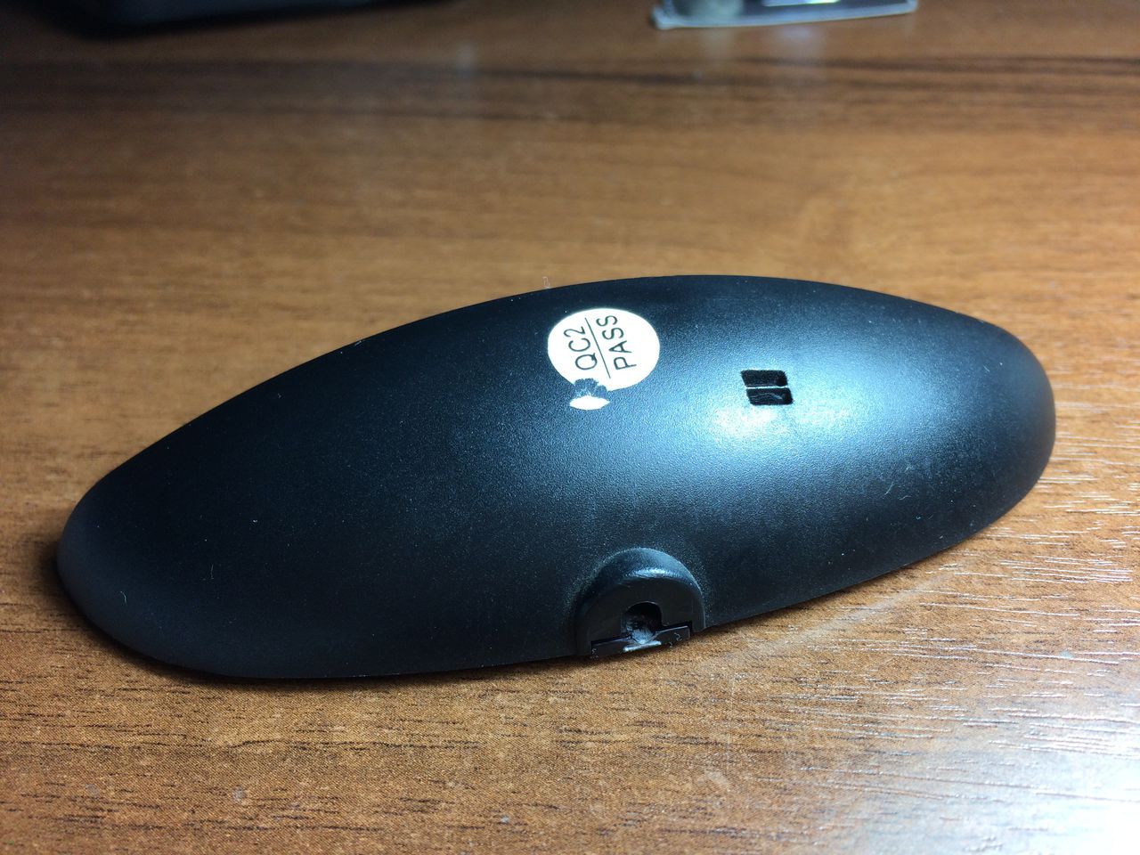

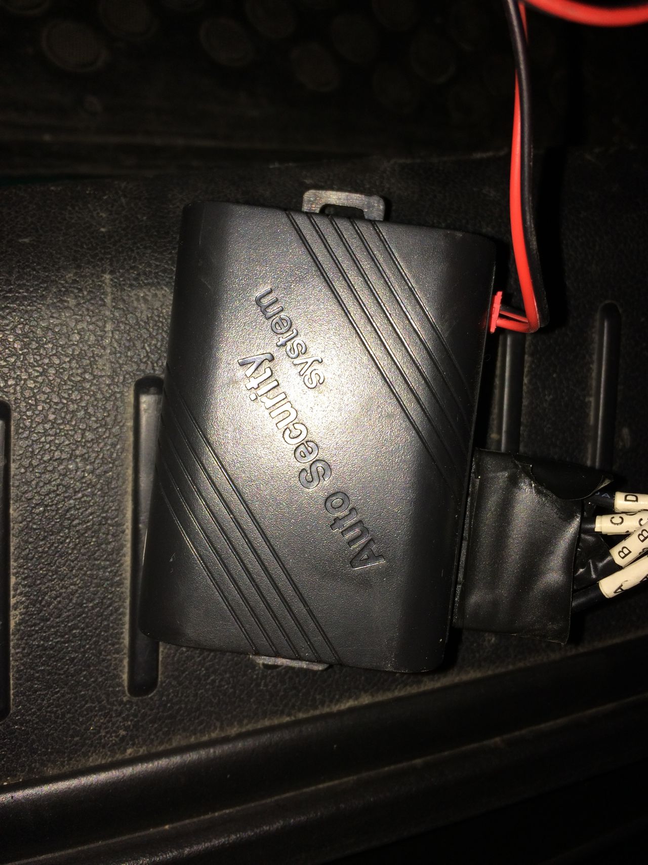

Решил я тут посмотреть что у меня за парктроник и впал в ступор, на парктронике нет названия, не на дисплее, не на самом блоке!!! И как понять что у меня за модель???
На сколько я понимаю вариантов найти название моей модели нет, то что написано на блоке это чушь и когда гуглишь выдает ерунду! Вариант только если найдется человек у кого такой же стоит!

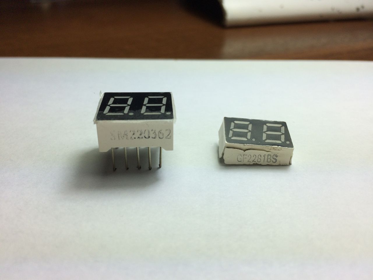

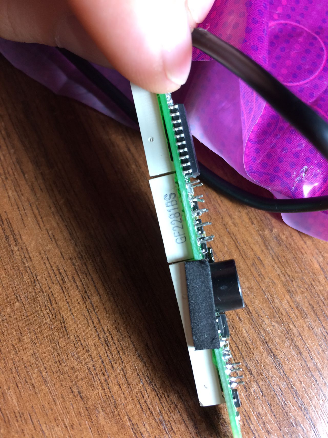

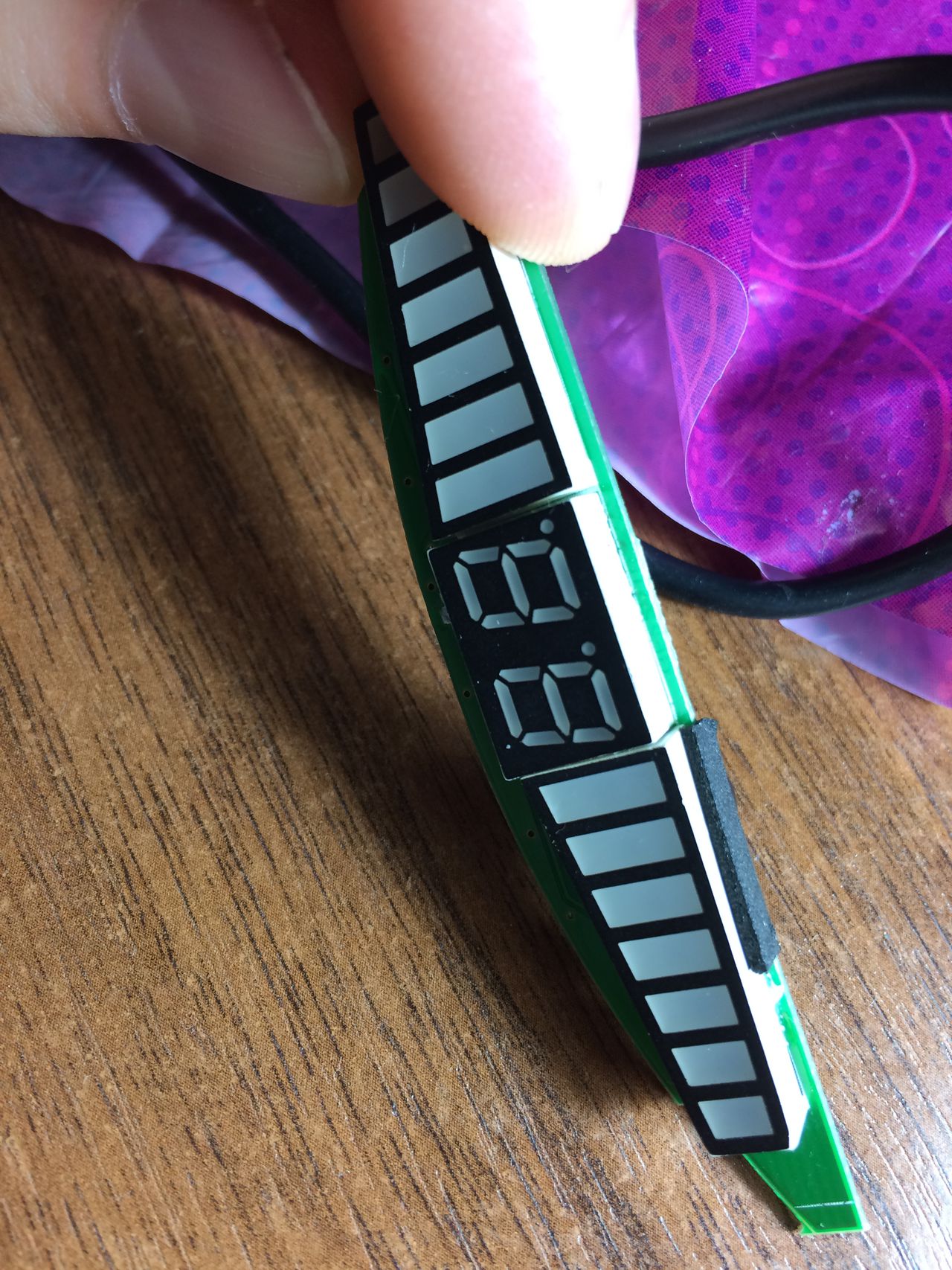

Так как возможность определить модель не велика и толку от дисплея особого нет, я решил его разобрать и тут зараза еще один конфуз! На фото видно центральный двухразрядный семисегментный индикатор (который собственно и показывает расстояние), на нем есть маркировка GF2281BS
Проблема найти такой, был во многих магазинах но не нашел, была последняя надежда на радиорынок, но увы там тоже по такой маркировки ничего нет! Эти сегменты бывают на сколько я понимаю только двух видов, с общим анодом или общим катодом, а там бог его знает какие они еще есть! В итоге купил в магазине сегмент немного большего размера и с зеленой индикацией в место красной что была! Тот что я купил по ходу с общим катодом, а какой стоял определить не возможно, так как половина сегментиков по выгорала! На фото видно какая разница в размерах сегментов, но это ладно я уже смотрел, его можно туда втулить немного по мучаясь! Вот теперь интересно будет работать или нет и если нет, то тогда фиг его знает что делать! :huh:

Лёх может проще на алиэксперссе поискать, там были и дисплеи отдельно и сами парктроники вроде рублей 600-800 типо такого https://ru.aliexpress.com/item/4/326793 ... d5fb716808
https://ru.aliexpress.com/item/Wired-Ca ... 275.meMt5p
