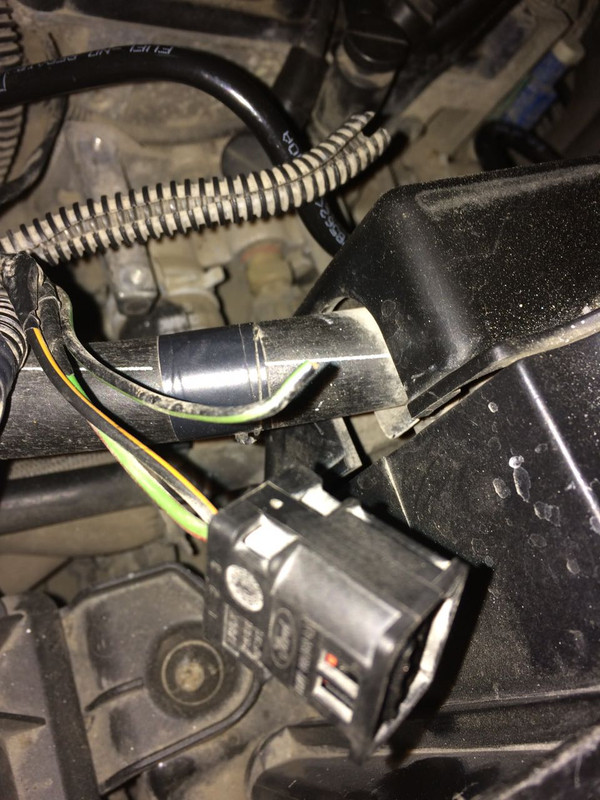

На этих моторах есть болезнь это разъем катушки зажигания, а точнее переламываются провода на изгибе шлейфа. У меня на новогодних праздниках в том году была похожая тема, ехал было все нормально, потом как начала троить и как у тебя прыгают обороты, глохла через раз, но правда что бы потом не заводилась такого не припомню. Я помню на 2-х цилиндрах еще до дилера потом 6 км. ехал))). Хотя перед тем как поехать в сервис сам проверял этот разъем и провода дергал и трепал, но эфекта не было, менял свечи, катушку снимал с машины друга и ставил себе, а мою ему (моя катушка оказалась исправна). Думал все, хана, или коротыш в проводке, или в мозгах погорел один из двух ключей (транзисторов) управления зажиганием (ключи то я как то перепаивал на родительской ВАЗ 2114, на форде не сильно как я понял отличается, даже приспособа для проверки осталась от четырки). В общем на разборках нашел на всякий случай где если что оперативно прикупить Б/У мозги и проводку и погнал в сервис, когда вышел мастер и сказал что у меня проблема все таки оказалась в проводке на изгибе разъема, у меня с души отлегло, ребята быстро все обжали и я укатил довольный домой.
Вот видос как у меня мотор работал:
Ну а вот сам провод в котором было дело (это его уже сервисники оторвали по полной, а так по виду и не догадался бы):
