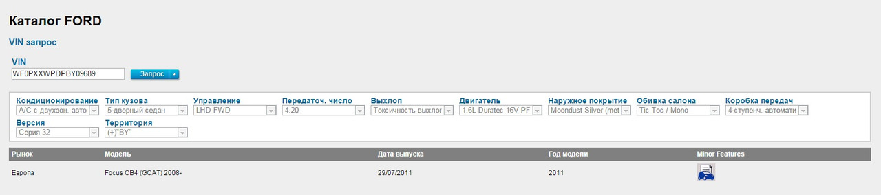

Подскажите пожалуйста,в форд фокусе II 2011 года выпуска подушки безопасности встроены по умолчанию? Автомобиль немецкой сборки,комплектации "Спорт плюс", последние из рестайлинговых... Попала в аварию, нос снесен полностью. При заносе отбросило от отбойника в фуру на скорости 80-90 км в час.. Но ни одна подушка безопасности не сработала. На руле и панели напротив пассажира написано "airbag", при покупке менеджер говорил о наличии боковой подушки водителя. Удар получен под углом справа (носа до колес нет). Пассажир отсутствовал. В спецификации подушки не указаны. При разборке автомобиля сказали, что датчики подушек отсутствуют. Подозревают, что подушек нет тоже...((( Продавцы говорят, что в российской сборке подушки есть по умолчанию. Заранее спасибо.
Re: Подушки безопасности встроены ли по умолчанию?
Сообщение ЧерепушкА » 26 фев 2015, 14:57
Вин-номер дайте. Можно по номеру проверить комплектацию. Но на 99,9% уверен, что они должны быть
Сообщение Margo » 26 фев 2015, 15:07
Vin - WFOPXXWPDPBY09689
Сообщение ЧерепушкА » 26 фев 2015, 15:36
Что-то ругается он на такой вин - пишет недопустимы символ
Сообщение Margo » 26 фев 2015, 15:40
И у меня ругался....((( но брала у официального дилера, в Беларуси.. В России проходила таможню... В общем, странно все это....
Сообщение ЧерепушкА » 26 фев 2015, 15:41
По вин-номеру он пикап (вернее по одной из букв)
Сообщение ЧерепушкА » 26 фев 2015, 15:43
Хотя другой сайт выдал хэтчбек все же )
Сообщение ЧерепушкА » 26 фев 2015, 15:45
Front Door Sill Protection Без защиты порогов передней двери

Air Curtain Restraint(RH/LH) Без верхн. боковой подушки безоп.
Front Seatbelt Type С инерционным передн.ремнем безоп.
Rear Seat Belts Убир. задний ремень безоп.-3Point
Drivers Air Bag С подушкой безопасности водителя
Passengers Air Bag С подушкой безопасности пассажира
Side Air Bag - Drivers Side С бок.подуш.безоп.-со стороны водит
Side Air Bag - Passenger Side С бок.подуш.безоп.-со ст. пассаж.
Isofix Hard Point Attachment С жест. точечным креплением Isofix
Сообщение Fordik » 26 фев 2015, 15:46
что такое "без комплектов безопасности"?
Сообщение ЧерепушкА » 26 фев 2015, 15:47
должны быть подушки

Сообщения: 4520
Сообщение VladimirA » 26 фев 2015, 16:59
Первые 3 символа WF0 (ноль)- произведено в Германии, ну и далее:
Drivers Air Bag:С подушкой безопасности водителя
Passengers Air Bag:С подушкой безопасности пассажира
Suspension Types:Со стандартной подвеской
Front Fog Lamp Type:С передними противотуманными фарами
Drivers Seat Adjustment Type:С 4-канал. мех.регул. сид.водителя
Door Remote Control Unit:С блоком дист.упр. открыв.дверей
Door Mirror Finish:С наружн.зеркалом в цвет кузова
Door Locking Systems:С системой централ. запирания
Headlamp Levelling Type:С мех.рег.накл. света фар
Speedometer Types:Со спидометром KMH
Passenger Seat Adjustment Type:С 2-канал. мех.регул. сид.пасс.
Side Air Bag - Drivers Side:С бок.подуш.безоп.-со стороны водит
Side Air Bag - Passenger Side:С бок.подуш.безоп.-со ст. пассаж.
Rear View Mirror Type:С наклон. зеркалом задн.вида
Front Headrests:С передн. 2-канал.подгол.
Сообщение Маршал » 26 фев 2015, 18:16
Всем привет! Во первых девушка неправильно указала Vin, третий знак не буква О, а 0 (ноль). Вас обманули насчет страны производителя. В указанном Вами Vin, 7 и 8 знаки WP это указывает на страну Испания, город Валенсия. (ЕЕ- это Всеволожск, LU- Турчин Италия, GA-Кельн, GC-Саарлуис, GB- Генк, крайние три Германия). Как уже написал Коля, подушек у Вас должно быть 4 штуки, 2 фронтальных и 2 боковых.
Зайдите на этот сайт, введите свой Vin, там все подробно можно посмотреть. Ford Etis.
Сообщение Маршал » 26 фев 2015, 18:46
Margo писал(а):У VladimirA другая кодировка - первые три знака WF0 - Германия.... Кому верить? ))) но вопрос волнует больше почему подушки не открылись? Откроются ли вообще...? )) при ударе не нашли ни одной фары (остатки) - все в труху. Даже бампер разбит на фрагменты.. Ровно до передних колес машины нет... Вообще...)))) нафига такая безопасность?
А смысл кому-то верить? :du_ma_et: Зайдите в Форд Этис, ссылку я написал в посте выше, введите свой вин, там все подробно расписано именно про Ваш автомобиль! :hi_hi_hi:
Сообщение Маршал » 26 фев 2015, 18:59
А машину вы покупали новой??? Что-то странная история со страной производителем, несрабатыванием подушек??? :du_ma_et:
В Форд Этисе четко написано, что подушка водителя, подушка пассажира, боковая подушка водителя и боковая подушка пассажира. Боковые подушки размещены в сиденьях, на спинках сидений, сбоку должен быть ярлычок(на спинке сиденья)!
