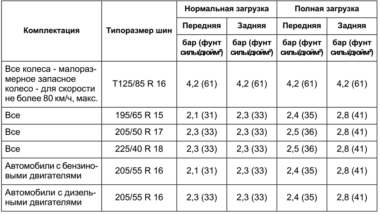

Xischnik79 писал(а):на днях колесо латал.....спросили на сколь накачать.я сказал 2.2 ....но все равно если пробивает даже на небольших кочках знач мало.
А не пробовал по кочкам медленнее ездить?? :-):

блин вот на 2.4 докачал перед. и опять на кочке влетел и ударило.. наверно точно, не всегда притормаживаю до нужной скорости.

Xischnik79 писал(а):блин вот на 2.4 докачал перед. и опять на кочке влетел и ударило.. наверно точно, не всегда притормаживаю до нужной скорости.
Димон ... не поленись открой дверку водителя и глянь что там на стойке ближе к попе на картинке написано сколько очков и на какой оси, и при какой загрузке.

дык так и не ясно в барах или кг на см2 надо. значения разные.

Xischnik79 писал(а):дык так и не ясно в барах или кг на см2 надо. значения разные.
2,2 атм по кругу оптимальный вариант.
