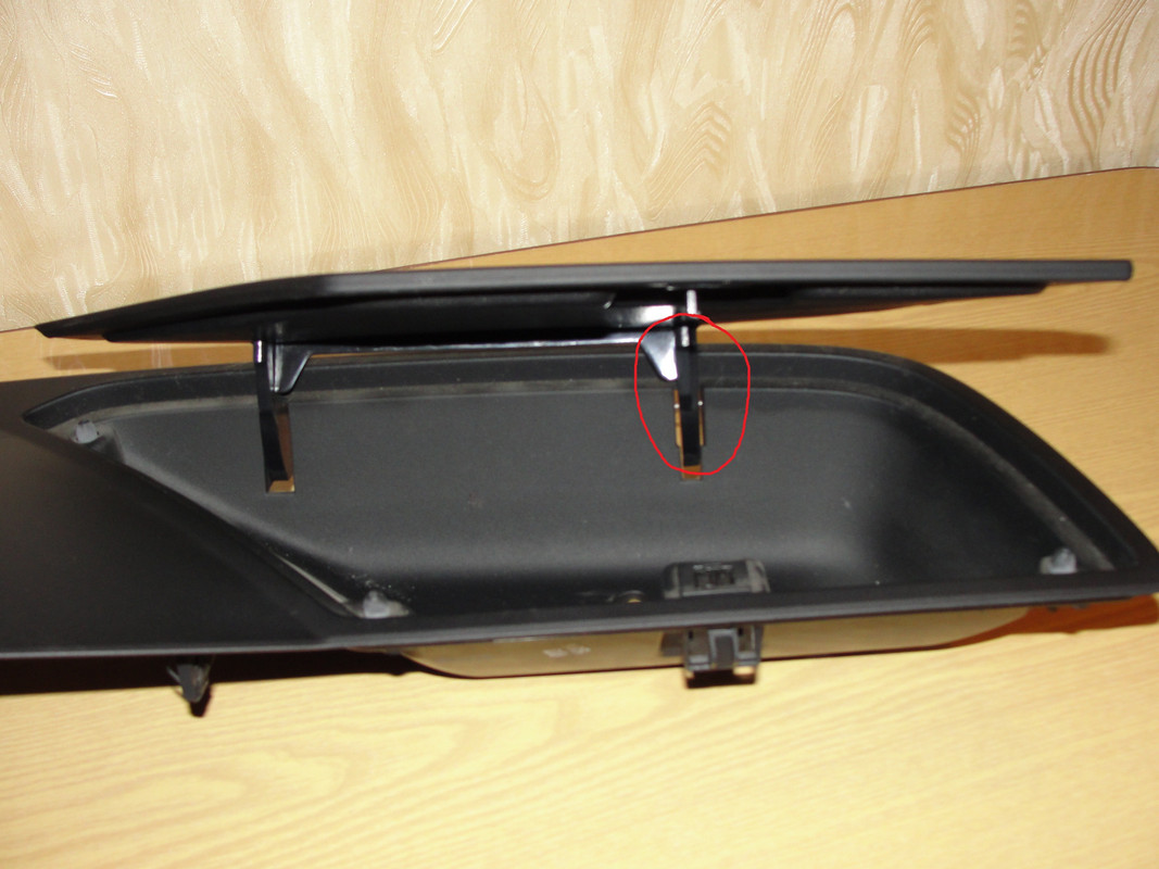

Авто 2006 г.в,торпеда испанская,мягкая,в этом ящичке неглубоком отломан правый кронштейн,на котом она(крышка) и двигается..
Как снимается и где найти эту вещицу?

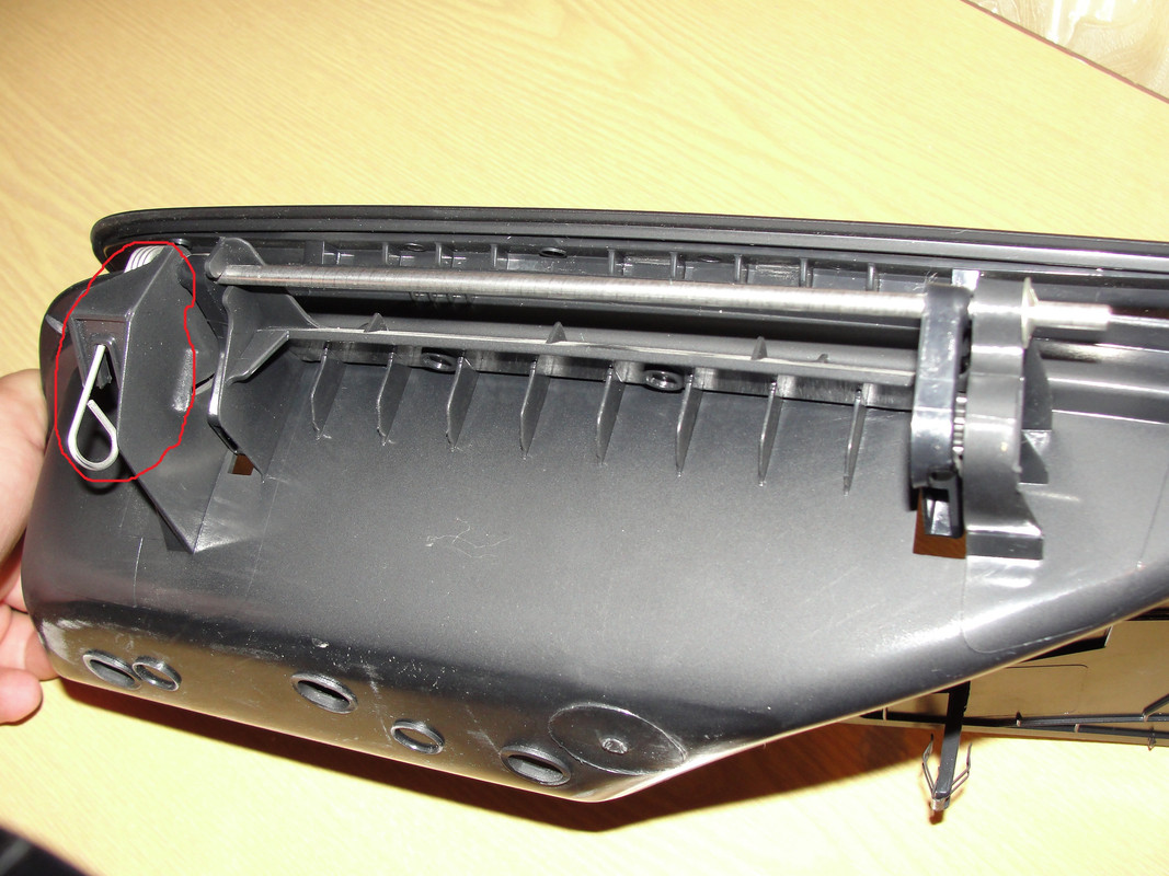

Для того что бы снять крышку, то обязательно необходимо бардачек полностью снять с торпеды, затем снять пружину и сняв штопорное кольцо вытащить стальной штифт, вот и все! Ну а саму крышку на разборке искать надо, у дилера она около 4-5 кусков стоит!

Спасибо за ответ...Я по наитию снял её,всё рассмотрел,на Ferio за 2500 предлагают (похоже в сборе,а может только саму крышку)..
Может и не стану пока,привыкаю к её нерабочести))))
