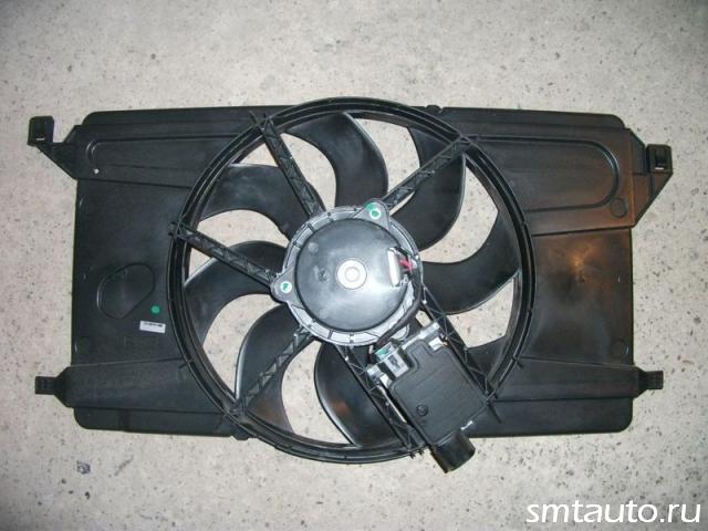

Привет всем. Хелп ми плиз. Попал в аварию. Сломался диффузор вентилятора радиатора, сломался сильно - не склеить. стоял такой Изображение

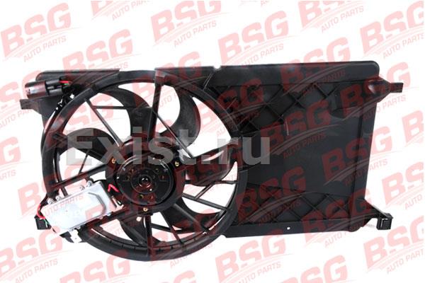

не хочу ставить оригинал, ибо стоит дорого. Можно ли поставить вместо него такой?? Изображение
хостинг картинок для форумов
если нет то помогите найти - я всё перерыл уже!!! Дальность расположения - Екатеринбург, Тюмень, не далее. Прошу помощи. Всякие Frigair и Nessens - не то, хотя почему то в аналогах везде сидят. Они меньше по размеру даже, и блок управления в них не входит.

BSG 30-510-004 номер аналога, изображенного на фото

Спасибо Колян Большое! Блин вот только не знаю он немного не такой - крепление БУ сбоку этот для 2литровых вроде как, длины проводки вдруг не хватит? У меня то сверху БУ как на первом фото

Ты на втором фото переверни, там видишь крепления по другому... если на 180 градусов его развернуть, то все идентично.

Костя ты имеешь в виду что на фото за 2тр и за 6тр один и тот же вентилятор только с разных сторон?

Я про Летчикова. А касательно первого и второго, если я тебя правильно понял, то дело не в креплениях, понятно что первый вверх ногами, меня смущает расположение крыльчатки - у меня то она посередине а на BSG смещена влево, в воздушному фильтру. А вдруг это будет влиять на обдув??

Второй вместо первого похоже подойдет, если развернуть на 180. Лишь бы обдув не ухудшился из-за смещения.

Мужики, то что он на его место подойдет я это и так понял, встает вопрос об обдуве - не ухудшится ли из за смещения? Вроде такие как на втором фото, похоже стоят на движках 1,8.

Теоретически вроде как должен ухудшиться, практически-думаю что нет. На многих радиаторах стоят вентиляторы со смещением и ничего.

если мощ та же то ничего не изменится, возьми свой и прикатись к ним( если конечно не очень далеко сравни и всё я думаю отличия были только рест и дорест , вряд ли они еще по моделям 1.8 и 2 литра менялись
