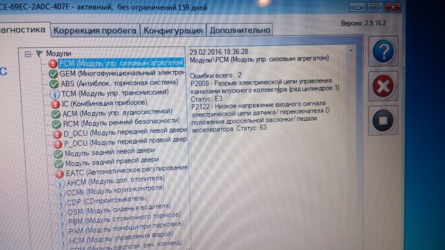

Друзья, нужна помощь! Загорелся чек недели три назад. За это время он периодически тух, потом опять загорался. До этого на табло приборки вылезала надпись "неисправна система двигателя" раза два. Это происходило при пуске двигателя с разряженной АКБ. Он кстати еще заводской, ему уже 9 лет.
Сегодня сделал диагностику, вот что она показала:

Все ошибки диагност стер, не смог стереть только Р2008. Из-за этого через 2 км чек загорелся снова. На машине этот чек никак не отразился, работает как и раньше (ттт). Но что мне сделать чтоб чек погас? Может банально купить новую АКБ? :hi_hi_hi:

Ошибка впускного коллектора! О каких солленоидах речь? Как мне кажется ответ сам напрашивается... 9 лет это срок! Для начала нужно обновить аккум. Ты крут...9 лет, респект!!! Мои дольше 7 не ходили...

Саш , первым делом аккум , смени, потом покатайся..., должны пропасть из-за низких напряжений ошибки.

AlexNik писал(а):Все ошибки диагност стер, не смог стереть только Р2008. Из-за этого через 2 км чек загорелся снова. На машине этот чек никак не отразился, работает как и раньше (ттт). Но что мне сделать чтоб чек погас? Может банально купить новую АКБ? :hi_hi_hi:
Чтоб чек погас надо заменить клапана IMRC или починить существующие.

А клапана IRMC то рабочие, проверил щелкают оба. Может действительно надо банально заменить АКБ?

щелкают мало, меряй сопротивление каждого

Разьем снимаете с каждого клапана и замеряете сопротивление, у исправного клапана оно должно быть в пределах 40 Ом, на холодном и самое главное горячем моторе.
Если сопротивление равно или больше 1 кОм, то клапан под замену или ремонт.

Замеры показали 37 Ом на обоих клапанах на горячем движке. Причем перед заездом в гараж на замер чек потух :hi_hi_hi: . Вопрос надолго ли?

Саш,проблема клапана электромагнитного.Если есть чем сотри ошибки, затем сними разъем с клапана , затем немного "по газуй" и увидишь эту Р2008. Как правило виноват сам клапан, стоит дорого, продается только парой . Я поставил от старой десятки клапан рециркуляции-работает уже года 4.Не реклама ,все реально.Как правило летит дальний от морды клапан.Я менял только его. Второй стоит родной.Я знаю,что меня могут по пинать аксакалы нашего форума,но все же четыре года назад попробовал и езжу до сих пор.Попробуй,попытка не пытка.Правда пришлось не много по колх.озить разъем

Пинать не будем :-) Возможно, конечно, сам клапан барахлит. А разъем (колодку) нужно внимательно осмотреть, вдруг провод где отвалился. Сами контакты можно спиртиком помыть и сжатым воздухом потом продуть.

Серег, такой вариант я находил в инете, но по мне лучше уж новый штатный датчик, аналог стоит 2600 руб. Не люблю колхоз. Разъем сегодня еще раз проверил, ничего криминального не обнаружил, все провода целы, контакты чистенькие. Но самое главное, на работе авто этот чек никак не сказывается, машина как ехала, так и едет...

На работе двигуна эта ошибка начнет сказываться когда у вас потеплеет.Сам почувствуешь,при резком ускорении машина начнет тупить.Ну а насчет покупки датчика, то хозяин барин.Я предложил как вариант,а ты уж сам смотри.А трубку снимал с клапана ?Попробуй снять и при снятии правой трубки на заведённом двигателе клапан должен всасывать.Проверь еще так.
