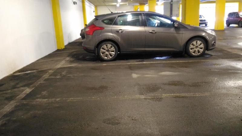

Всем привет, на фокусе 2 стоят колеса 225/45/17 но смотрятся ппц как убого, между колесной аркой большое расстояние, что посоветуете сделать?
Колесо маловато - IMG_20181115_155518.jpg (132.89 КБ) 4395 просмотров

Ну можно колеса поменять на штатный размер например...выбор есть (размеры прилагаю)...странные какие то у вас 17....
195/65 R15 H 91
205/55 R16 V 91
205/50 R17 W 93

Судя по фото ,так стоят R 13 . У меня 15 так зазор на много меньше.

А это точно фотка с колесом указанной размерности???
Колесо в том размере, что Вы указали (225/45 R17) согласно шинному калькулятору имеет высоту 635 мм., в то время как штатный размер 205/55 R16 имеет высоту 632 мм., также штатный размер 195/65 R15 имеет высоту 635 мм., а 205/50 R17 высота 637 мм.
Т.е. у всех размеров разница плюс-минус 2 мм.
Т.ч. в данной фотке или в вашем посте что-то не так. :smu:sche_nie:

Есть несколько мыслей. Первая: авто поднято за счёт проставок, и поднято очень сильно. Вторая, она же вопрос- какой объем мотора на вашем авто? Зачем ставить такой диаметр в таком размере?

Да, именнот635 мм, сейчас померил рулеткой.

а можешь сделать фотку всей машины сбоку?
Вот например Фокус 3 на штатной резине (высота которой тоже 635 ±2 мм.)

Да и вообще на фотке резина скорее всего не той размерности, которую ты указал.
При размерности 225/45 R17 высота профиля должна быть 10,15 см. На фотке явно меньше.
А у размерности 205/55 R16 высота профиля 11,25 см., т.е. разница всего чуть больше 1 см.
